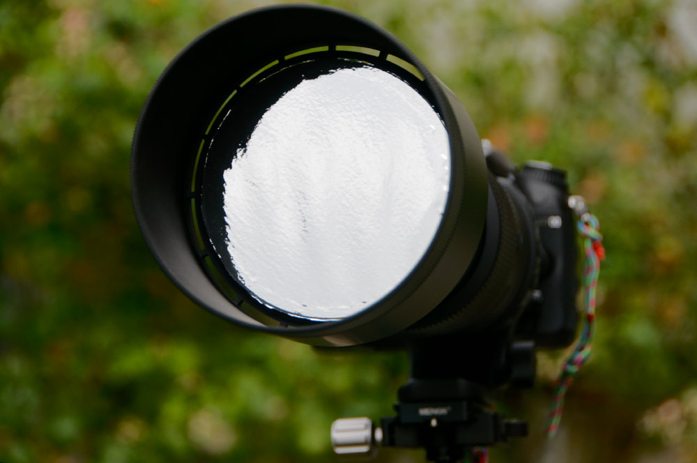

Du hast recht, die Überstülper aus Pappe finde ich auch nicht gut. Ich habe mir in der Bucht einen zum Objektiv passenden xx-mm Adapterring für 100mm Filterhalter gekauft. Das Gute daran ist der breite Rand zum aufkleben der Folie. Die Adapter von der Fernostwerkbank sind preiswert. Das Gewinde kann schon mal etwas schwergängig sein. Daher beim ersten Einsatz den Adapter recht vorsichtig ins Objektivgewinde einschrauben. Die Filterkonstruktion brauche ich wahrscheinlich nur einmal, dieses Jahr. Ob ich zur folgenden SoFi 2024 wieder in Nordamerika bin, mal sehen.
-> Doppelklebeband auf den Adapter kleben
-> Folie auf ein dünnes Spültuch -flies legen
-> Adapter mit Folie verkleben. Die Folie darf nach dem Verkleben leichte Wellen aufzeigen.
-> Überstehenden Rand mit einem Bastelmesser abscheiden

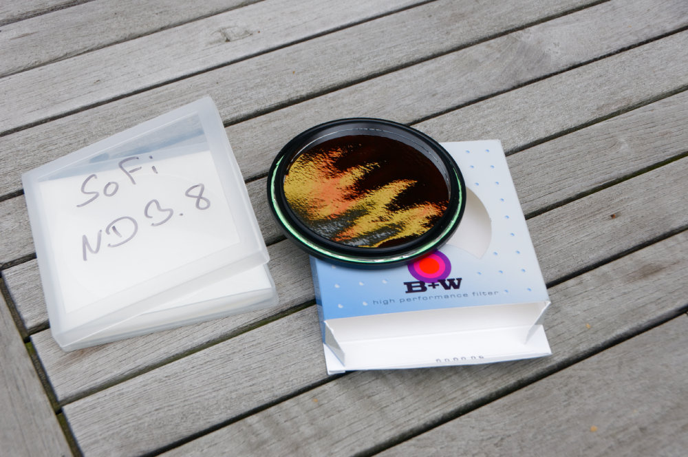

ich habe für mein Sigma 150-600 C mittlerweile den SoFi-Filter von Josef nachgebaut (auf Basis 95mm Cokin Z-Pro Adapter), passt wunderbar. Sogar die GeLi geht drüber. Zum Transport hab ich einen (95-105)mm Step-up Ring gekauft, drin ist ein passend ausgeschnittenes Stück Pappe, beklebt (Doppelklebeband) mit einem Brillenputztuch (Werbegeschenk). Das ganze passt in die Box eines B+W 85mm Filter, so kommt die Konstruktion auch sicher über den Teich.
Trotzdem werde ich mir noch einen "Überstülp-Filter" basteln, da das Entfernen des Gewindefilters kurz vor der Totalität zu lange dauert. Das Fotografieren werde ich automatisieren, damit ich auch was sehen kann :-)
