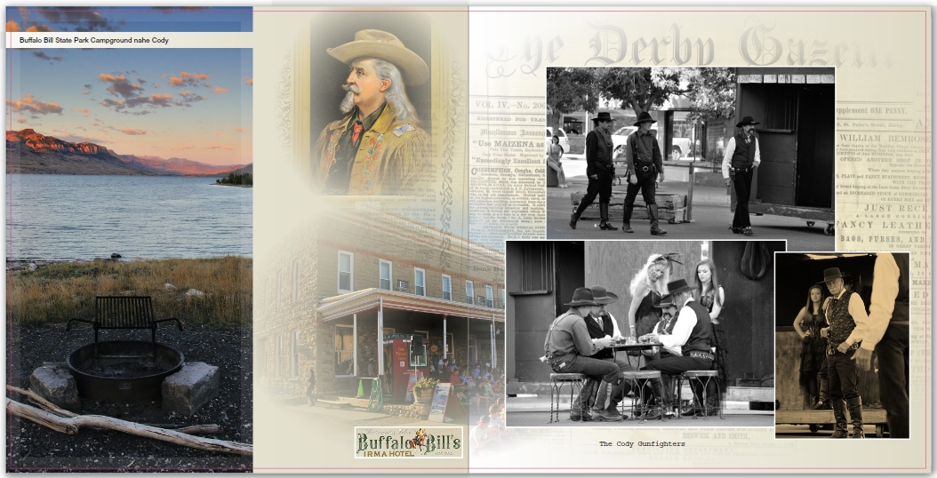

Verlauf im Randbereich
einige von euch arbeiten wie ich gesehen habe gerne mit Verläufen am Bildrand. Das kann man mit dem Saal-Programm auch leicht machen und ist eine Variante des oben beschriebenen inneren Rahmens. Sieht bei der nachfolgenden Fotobuchseite bei dem ganz linken Foto im Hochformat so aus:
Und das geht so:
1) das selbe Bild in eine neue Bildbox genau über das vorherige Bild setzen
2) einen dickeren Rahmen einfügen (z.B. 20, Farbe weiß)
3) Rahmendeckkraft verringern (z.B. 15%)
4) Deckkraft des Bildes auf Null setzen
Jetzt scheint das darunter liegende Bild durch, während der Rand die Deckkraft hat, wie euch das gefällt.
