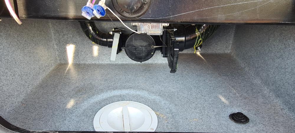

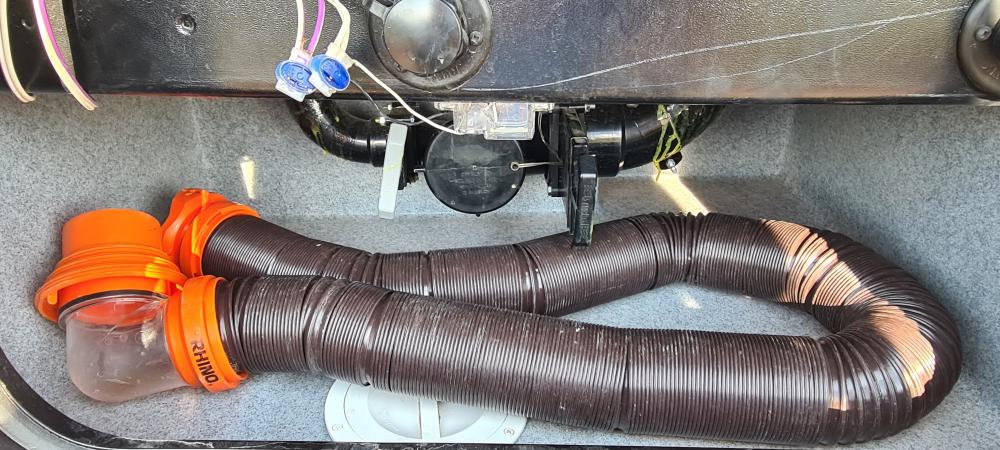

Der Anschluss für den Sewerschlauch könnte besser gelöst sein. Das Endstück befindet sich nicht mehr außerhalb des Fahrzeuges, sondern innen (Fotos folgen bei stabilerem Empfang). Trotz geschlossener Schieber sammeln sich black/grey water-Reste, die beim Abschrauben der Abdeckung ins Fach schwappen, bevor der Sewerschlauch angebracht werden kann. Zwar hat dieses Fach ein Ablassloch zur Durchführung des Schlauches nach unten, jedoch verursacht dieser, mal mehr, mal weniger große Schwapp, eine mächtige Sauerei, was eine ordentliche Reinigung des Faches nach sich zieht. Den Sewerschlauch lagern wir im Fach,  ein Verstauen in der Stoßstange ist nicht möglich. Das Winkelstück am Ende des Sewerschlauches greift im Gewinde nicht richtig. Hier ist eine helfende Hand von Vorteil, die Sewerschlauch und Winkelstück zusammenhält.

da hilft dann wohl nur noch, immer gleich den Wasserschlauch reinzuhalten und zu spülen.
Warum muss man ein "Kellerfach" mit so etwas belegen ? angry Hat man schon mal gehört, dass jemand "aus Spaß und Schabernack"  die außenliegenden Schieber geöffnet hat ?
Genau das habe ich auch gedacht und ich habe es genau so nicht verstehen können. Unfassbar.

Oh das ist ja mies, mit den Anschlüssen im Kellerfach. Das hatte unser Modell zum Glück noch nicht. Unsere Schieber waren alle außen und haben auch tip top funktioniert wie sie sollten. Uns hat ja schon genervt das wir den Schlauch im Keller verstauen mussten…die Schieber nach innen zu verlegen ist dann wohl der nächste (un-)logische Schritt…

das der Anschluss und die Schieber innen sind hat unter anderem den von Bernhard beschriebenen Vorteil. Das ist auch kein theoretisches Problem. Nicht das es andauernd passiert, aber in US Foren habe ich über die Jahre immer mal wieder von solchen Fällen gelesen.
Ein weiterer Vorteil: Der Anschluss ist höher und wird nicht so schnell beim "Aufsetzen" (Hügel) abgerissen. 2013 hatten wir bei RoadBear in San Francisco ein 26ft Class C, Papierkram ausgefüllt und bei der Übergabe fehlte ein Teil der Rohre. Das ist wohl beim Tanken/Reinigen (extern) passiert. Die Gesichtsfarbe des RB Mitarbeiters als er das gesehen hat sprach Bände.

Danke Anni, ist also ein "ordentlicher" Schlauch. Dass der Anschluss innen liegt und dann auch noch suppt.... naja, nicht so cool. Den Designern ist das Problem aber wohl klar, denn wie auf dem einen Foto ersichtlich ist da ein weißer Deckel - vermute damit kann man das Fach nach unten hin öffnen wenn man mit Wasser reinhält um es zu säubern?

genau, mit dem weißen Deckel lässt sich das Fach nach unten hin öffnen und die Sauerei mittels Wasserschlauch wegspülen.
